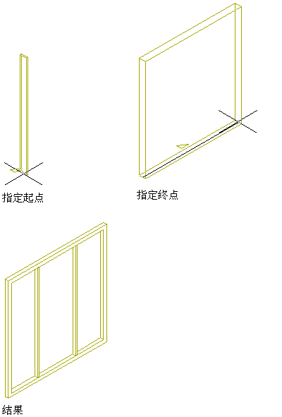

绘制直幕墙墙段
打开要使用的工具选项板,然后选择幕墙工具。
注:
或者,也可以
依次单击
“常用”选项卡
“构建”面板
“墙”下拉菜单
“幕墙”
指定幕墙的起点。
可以移动或隐藏“特性”选项板,以显示更大的绘图区域。
指定终点。
按 Enter 键。
