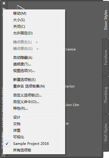

  2. 在工具选项板集的标题栏中,单击
    • 如果项目工具选项板编组至少包含一个选项板,则该选项板组将显示在可用工具选项板组列表中,并且是可选的。
      选择项目工具选项板编组
    • 如果当前项目的工具选项板组为空,则不显示该选项板组。
  3. 若要显示项目工具选项板编组,请单击 ,再单击“自定义”。
    左侧将列出所有可用选项板。右侧将列出所有选项板组。空的项目工具选项板组也会在右侧列出。
  4. 在左侧的选项板列表中单击鼠标右键,然后单击“新建选项板”。
  5. 输入新选项板的名称。
  6. 选择选项板,然后将其拖至右侧的项目选项板组。
  7. 单击“关闭”,再次单击
    可用选项板组下会列出项目工具选项板编组,并且该选项板组是可选的。
