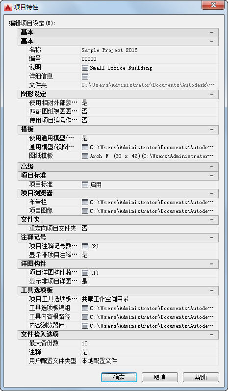

如果已在“内容浏览器”中创建项目库,则可将其与项目关联。从“项目导航器”中打开“内容浏览器”时,会自动显示项目库。
拖动项目图形中的工具或使用标准工具填充项目工具选项板时,都可以使用项目库。
“打开”
“项目”。
如果未在此处明确地设置位置,则会根据创建项目的方式选择以下默认行为:

如果选择“共享工作空间目录”,在“工具选项板文件位置”下选择的路径将会添加到用户的项目配置文件 (AWS) 中,然后会从指定位置使用工具目录。如果选择“每个用户工作空间目录”,则会在 \\Documents and Settings\<用户名>\ 下创建一个文件夹,工具选项板会复制到该文件夹中。
