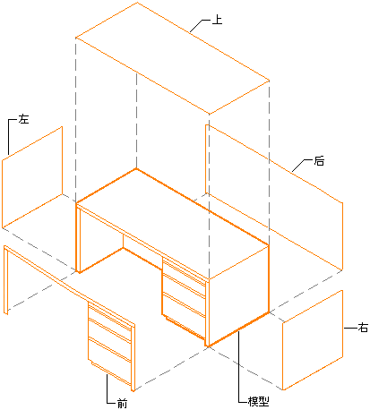

使用以下步骤,可以创建 AutoCAD 图块来表示显示模式中多重视口图块定义的每个视图。
| 如果希望... | 则... |
| 创建前、后方向的视图 | 在 XZ 平面上绘制。 |
| 创建左、右方向的视图 | 在 YZ 平面上绘制。 |
| 创建上、下方向的视图 | 在 XY 平面上绘制。 |
| 创建干涉条件的图块 | 创建包含对象(如体量元素)的图块以用作差集主体。 |
例如,如果将模型视口图块的插入基点指定为后侧底部边缘的中点,则前视图与后视口图块的插入基点就在底部边缘的中点,左视图与右视口图块的插入基点则在背面下端,而俯视图与仰视口图块的插入基点就在后边缘的中点。
