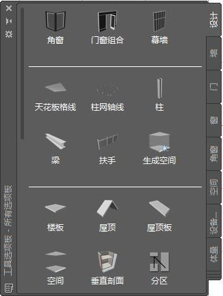

包含屋顶工具的工具选项板
工作空间中的默认工具选项板包含可以根据需要使用和自定义的屋顶工具样例。此外,软件所提供的下列目录中也包含可添加到工具选项板的屋顶工具:
