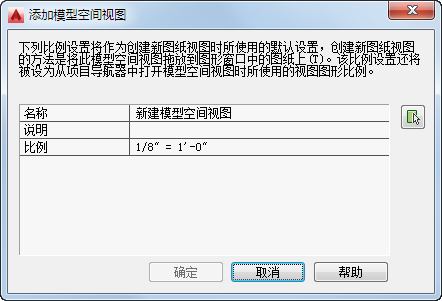

定义模型空间视图

| 如果希望... | 则... |
| 输入模型空间视图的说明 | 单击“说明”设置,添加模型空间视图的说明。 |
| 修改模型空间视图的比例 | 从当前视图图形所使用的比例列表中选择一个比例。 |
新模型空间视图在创建该视图的视图图形下列出。
