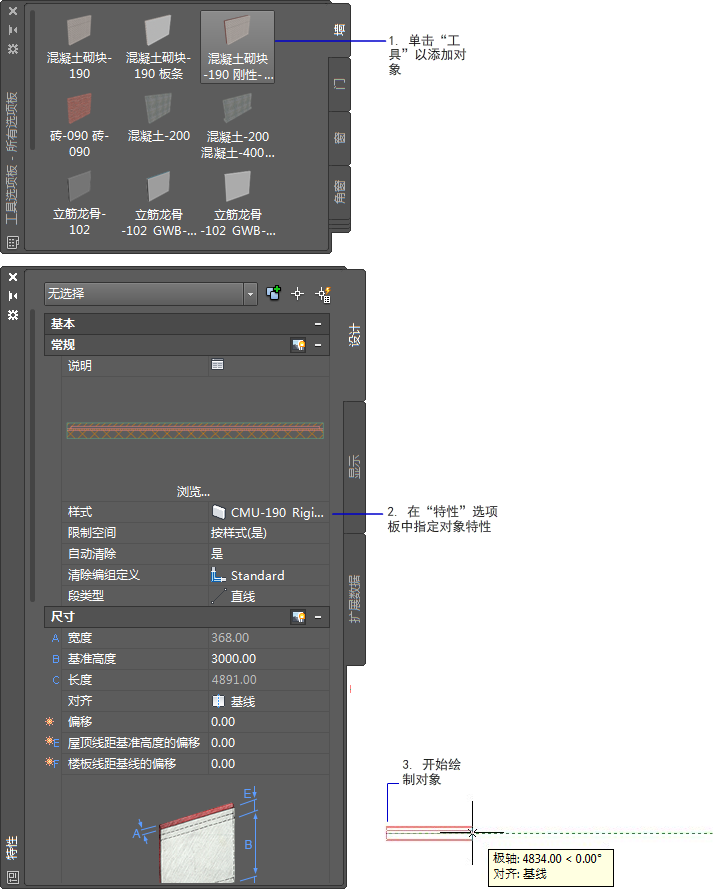

  1. 依次单击“常用”选项卡 “构建”面板 “工具”下拉菜单 “设计工具”
  2. 单击包含要插入对象的工具的工具选项板。
    例如,如果希望插入双折门,请单击“门”选项板,然后导航到“双折门”工具。
  3. 单击工具。
  4. 在“特性”选项板上,输入要对默认值所做的任何修改。
    注: 有些值只有在插入对象时才可以设置;例如,只有在插入门时才能定义门相对于其所插入墙的位置。以后不能修改现有门的位置。在“特性”选项板上,只能在插入过程中设置的值使用符号标记。
  5. 在图形中单击要插入对象的位置。
  6. 如果需要,请遵照其他任何提示在图形中插入一个或多个对象,然后按 Enter 键。
