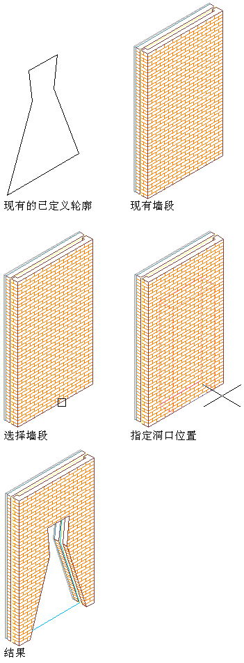

使用以下步骤可以通过指定的自定义造型和其他设置创建洞口。
使用自定义造型添加洞口。

| 在墙上放置洞口 | 选择墙,然后沿墙指定插入点。 |
| 放置独立洞口 | 按 Enter 键,并指定洞口的插入点和旋转角度。 |
