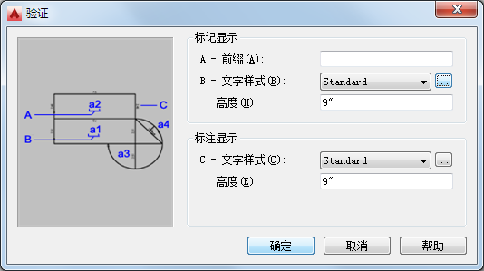

“高级”。
- 单击
 验证。
- 在“编辑显示”下,定义前缀设置:
| 如果希望...  |
则...  |
| 显示表示空间子划分编号的前缀  |
输入前缀。  |
| 修改空间子划分编号的样式  |
从列表中选择文字样式,或单击“浏览”按钮,并新建文字样式。  |
| 修改空间子划分编号的高度  |
输入“高度”值。  |
- 在“尺寸显示”下,定义边缘尺寸设置:
| 如果希望...  |
则...  |
| 修改边缘尺寸的样式  |
| 修改边缘尺寸的高度  |
输入“高度”值。  |
- 单击“确定”。
