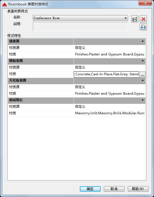

- 依次单击
- 在“Roombook 表面材质样式”对话框中,创建或编辑现有表面材质样式或从目录加载表面材质样式。
- 单击“确定”。
对表面材质样式所做的更改将存储在图形中。建议将您的表面材质样式存储在目录中。
表面材质样式
- 名称
- 列出所有可用的表面材质样式。
- 保存
- 保存更改或使用新名称创建样式的副本。通过基于现有样式创建新样式和调整材质,用户可以在图形中定义不同的表面材质样式
- 删除
- 从图形中删除当前样式。
样式特性
- 材质源
- 指定材质源是按自定义还是按对象进行设置。
- 自定义: 将对表面材质进行单独定义。将从当前图形中可用的材质样式中获取材质。
- 按对象:基于指定给对象的 AutoCAD 材质计算表面材质。
