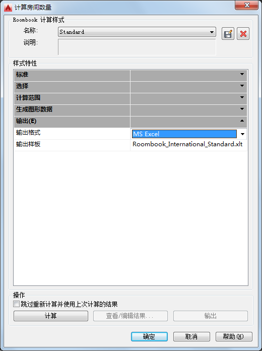

Roombook 具有用于每个计算标准的预定义的 MS Excel 输出表格,其中列出了所有计算的房间土方量并且有条理地分布在一个工作表上。
默认情况下,*.xlt 样板位于目录 \Roombook Templates \International 中或默认 AutoCAD 样板路径的 \VOB 中。
启动输出过程。将为工作表中的每个房间土方量类别生成选项卡。
在“计算房间土方量”对话框中定义计算范围以同时计算多个房间土方量。
土方量将按房间汇总。如果有来自外部参照的房间,该外部参照文件的名称将显示在房间名称的旁边。
