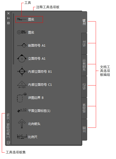

工具选项板构件
工具选项板集包含工具选项板的编组。可以重命名默认的工具选项板集,或创建自定义工具选项板集。也可以在集中添加、删除和重新排列选项板和编组。
可以将工具选项板从工具目录添加到工具选项板集。例如,可以为英制工具创建一个工具选项板集,为公制工具创建另一个工具选项板集。
在 AutoCAD Architecture 任务中,虽然可以为不同的用户配置文件指定不同的工具选项板,但一次只能有一个激活的工具选项板。使用该配置文件时,收集的工具选项板将组合成一个工具选项板集。
工具选项板编组是工具选项板的集合。启动 AutoCAD Architecture 时,可以使用 4 个工具选项板编组:“设计”、“文档”、“详图”和“可视化”。可以添加、重命名、删除、输出、输入和重新排列工具选项板编组。工具选项板编组包含在工具选项板集内。
工具选项板包含工具集合,并代表工具选项板编组中的各个选项卡。AutoCAD Architecture 选项板样例目录中提供了许多工具选项板。可以在 AutoCAD Architecture 或“内容浏览器”中创建新的工具选项板。工具通常按工具类型或设计阶段放到工具选项板上。例如,可以将墙工具放置在名为“墙”的工具选项板中,将初步概念工具放置在名称为“体量研究”的工具选项板中。在“内容浏览器”中创建工具选项板时,可以将它链接到 AutoCAD Architecture。每次在“内容浏览器”中更新工具选项板时,也会将修改的内容更新到 AutoCAD Architecture 中的工具选项板中。在样式和工具必须保持一致的大型项目中,这一点非常有用。
