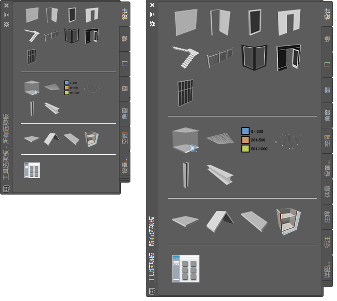

显示不同尺寸图标的工具选项板
如果将工具图像修改为较小尺寸,则可以在工具选项板上显示更多的工具。如果同时还要显示其他选项板(例如“特性”选项板或“项目导航器”选项板),这可能成为一项重要功能。

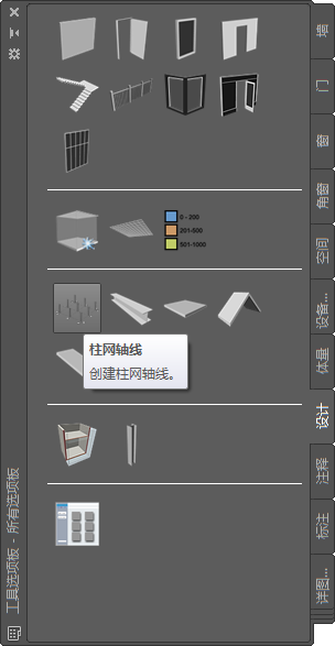

为了节省空间,还可以只显示工具图像,而不显示图像下的工具文字。此方法最适合于工具图标很容易分辨的情况。如果只显示图标无法识别工具,每个图标对应的工具提示提供了额外指导。
在工具选项板中仅显示图标

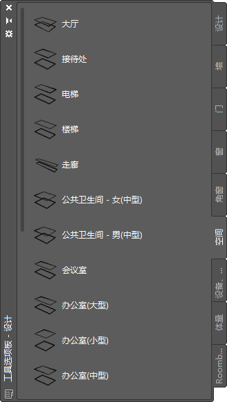

也可以在工具选项板上以单列方式显示工具。如果使用单列列表,则始终显示工具文字。
列表视图中的工具选项板
