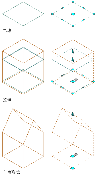

| 非关联二维  |
非关联三维拉伸  |
- 将会添加空间高度和空间对齐可编辑特性。空间的插入点和对齐方式将设置为楼板顶部。
- 将会启用曲面编辑。
| 非关联二维  |
非关联三维自由形式  |
- 将会添加空间高度子集的可编辑特性。
- 将会添加计算剖切面的可编辑特性。
- 将会启用曲面编辑。
- 长度和宽度特性变为不可编辑。
| 非关联二维  |
关联二维  |
- 长度、宽度、旋转和标高与边界对象关联,不再可以编辑。
- 基准边界与边界对象相关联,不再可通过夹点进行编辑。
| 非关联二维  |
关联三维拉伸  |
- 空间的插入点和对齐方式将设置为楼板顶部。
| 非关联二维  |
关联三维自由  |
- 将会添加空间高度子集的可编辑特性。
- 将会添加计算剖切面的可编辑特性。
| 非关联三维拉伸  |
非关联三维自由形式  |
- 只能通过在位编辑空间几何体来编辑“总空间高度”特性。默认空间高度和空间对齐特性不可用。
- 只能通过在位编辑空间几何体来编辑长度和宽度特性。
- 将会添加计算剖切面的可编辑特性。
| 非关联三维拉伸  |
关联三维拉伸  |
- 将会禁用曲面编辑。
| 非关联三维拉伸  |
关联三维自由  |
- 总空间高度、长度、宽度、旋转和标高与边界对象关联,不再可以编辑。默认空间高度和空间对齐特性不可用。
- 将会添加计算剖切面的可编辑特性。
- 将会禁用曲面编辑。
| 非关联三维自由形式  |
关联三维自由  |
- 旋转和标高与边界对象关联,不再可以编辑。
- 将会禁用曲面编辑。
