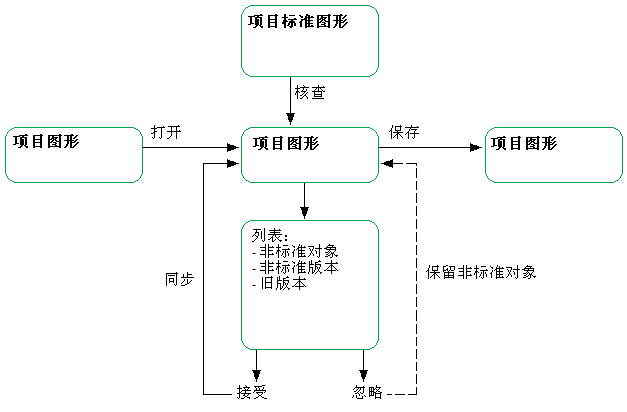

项目或项目图形与其标准同步时,其中的样式和显示设置将会与项目标准进行比较,从而找出二者之间的版本差异,然后进行修正。
在以下情况下,可能必须进行同步:
根据在 AEC 标准中指定的同步设置,项目图形中的过期标准会使用项目标准图形中的最新版本自动更新,或者会显示需要更新的对象列表。可以选择更新单个对象,而忽略其他对象。如果选择用关联的标准来更新样式,则所选样式将从项目标准图形复制到项目图形,从而覆盖现有样式定义。

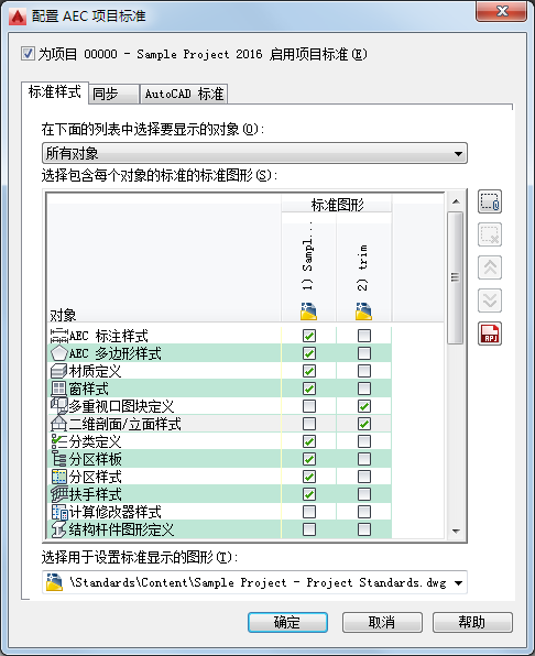

如果多个标准图形中包含了与一个特定样式类型关联的相同标准样式,那么,第一个标准图形中的样式实例将用作与项目图形中的样式同步的样式。第一个标准图形即是标准配置表左侧列出的那个图形。包含相同标准样式的其他图形将被忽略。
标准图形的顺序
某些样式包含可用于创建自身的相关样式或定义。例如,在窗组合或幕墙样式内使用的门样式和窗样式就可以是相关样式。在这种情况下,建议将所有相关样式和定义放在同一个标准图形中。
