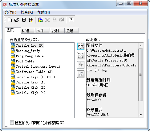

“标准批处理检查器”。
“打开检查文件”。
标准批处理检查器
“开始检查”。
