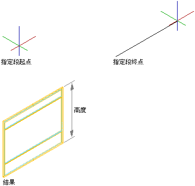

开始使用幕墙单元之前,先绘制一个幕墙单元。尝试各种现有幕墙单元样式,找出所需的样式后,复制此样式。然后,根据自己的需要修改元素定义和元素指定。
