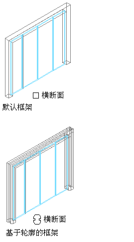

指定默认的门窗组合框架和基于轮廓的门窗组合框架
“门窗组合样式”。
 。这些尺寸用于在对齐轮廓时计算边缘的中心点,还用于指定相邻内嵌的边界。
默认情况下,插入轮廓时使用的宽度和深度与创建轮廓时所用的宽度和深度相同。
创建框架定义后,可以将此定义指定给门窗组合中的任何框架。
