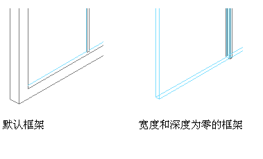

提示: 若要删除框架边缘,使内嵌经过调整可以填充此框架占据的空间,请创建将宽度与深度均设置为零的框架定义。然后,为需要删除的框架边缘指定该定义。对于要斜接的内嵌(如厚玻璃的情况)必须如此。
指定宽度和深度为零的门窗组合框架
