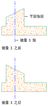

| 在 X 方向镜像饰面 | 选择“镜像 X”。 |
| 在 Y 方向镜像饰面 | 选择“镜像 Y”。 |
| 测量饰面至墙中心 | 选择“测量至中心”。 |
在 X 方向镜像的墙面饰面
