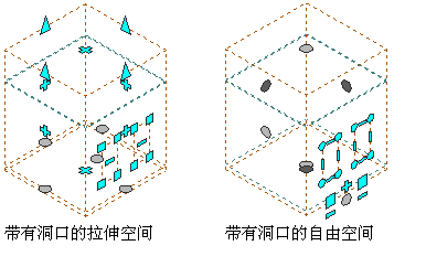

可将三维自由空间转换为三维拉伸空间,反之亦然。这种转换将以不同方式影响所含的洞口。
- 将三维拉伸空间转换为三维自由空间时,所有洞口将保持其原位置、造型和面积不变。相应洞口的夹点将变为三维拉伸空间曲面洞口的夹点。

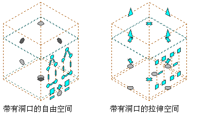

- 将三维自由空间转换为三维拉伸空间后,水平屋顶曲面或楼板曲面上的洞口将保留在三维拉伸空间的屋顶或楼板上。与基本轮廓相交的曲面上的洞口将保留在各自的边缘曲面上。所有其他洞口将被删除。保留下来的洞口将变为矩形,而洞口面积保持不变。
查看自由空间和拉伸空间曲面洞口
