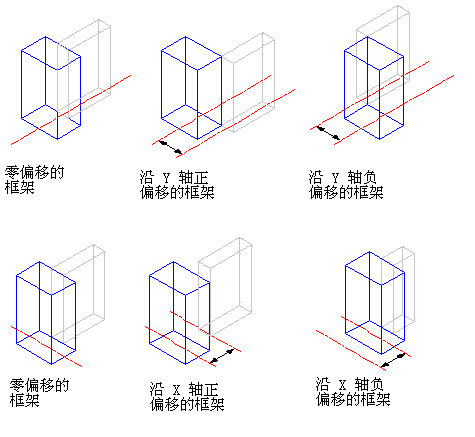

执行以下步骤可以定义幕墙单元框架与屋顶线、楼板线或基线的距离。默认情况下,此框架的外侧边缘与楼板线的起点、终点以及屋顶线的起点、终点对齐。在调整框架的宽度时,此框架将向内延伸。但是,可以使用偏移来延伸或缩短框架,使其不再具有这些默认限制,或沿 X 方向或 Y 方向移动,使其离开基线。
偏移 说明
X 正 X 偏移将框架边缘向外移出幕墙单元的终点,而负 X 偏移将框架边缘向内移向幕墙单元的中心。
Y 在平面图中,正 Y 偏移将框架边缘移动到基线上方,而负 Y 偏移将框架移动到基线下方。
起点 负的“起点偏移”将拉长框架,使其超出起点,而正的“起点偏移”将缩短框架。垂直边缘的起点是基线,而水平边缘(从左到右绘制)的起点在左侧。
终点 负“终点偏移”将拉长框架,使其超出终点,而正“终点偏移”将缩短框架。垂直边缘的终点是基准高度,而水平边缘(从左到右绘制)的终点为右侧边缘。
