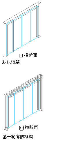

所有幕墙单元格线(包括主要格线)都可以有框架定义。主要格线的框架定义了幕墙单元的外侧边缘。整体框架尺寸由幕墙单元格线或嵌套幕墙单元格线的长度与高度决定。可以通过指定宽度和深度来定义框架,也可以通过选择轮廓来定义框架。
指定默认的框架和基于轮廓的框架
为特定的幕墙单元样式创建框架定义。这些定义只能指定给该样式的幕墙单元中的框架。可以创建所需数量的框架定义,然后将这些定义指定给框架。对于嵌套格线,其中的每一条格线均有自己的框架。可以根据需要修改和指定默认的框架定义。未指定定义的框架将不显示。
