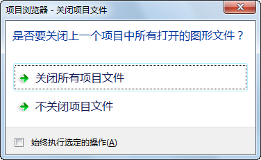

可以使用下列方法之一关闭当前项目中的所有图形文件。
“关闭”
“所有项目图形”。 该选项可关闭所有项目图形,但仍会保持项目为当前状态并显示“项目导航器”。
| 如果希望... | 则... |
| 单击 |
选中“始终执行选定的操作”,然后单击“关闭所有项目文件”。 |
| 单击 |
选中“始终执行选定的操作”,然后单击“不关闭项目文件”。 通过此选项,可以在项目环境外部对文件进行处理,以避免不慎修改项目。 |
| 为此实例关闭所有项目文件,关闭“项目导航器”,并退出项目环境 | 单击“关闭所有项目文件”。 |
| 为此实例关闭“项目导航器”并退出项目环境,但使所有项目文件处于打开状态 | 单击“不关闭项目文件”。 通过此选项,可以在项目环境外部对文件进行处理,以避免不慎修改项目。 |
