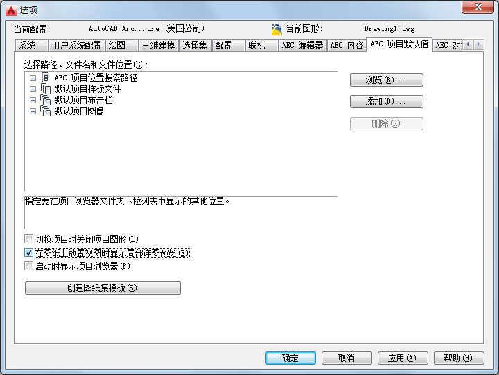

使用以下步骤可为 AutoCAD Architecture 项目设置默认选项。可为项目指定下列选项:
此外,可以指定在以下时候影响工作空间的设置:
“选项”。
路径也显示在“项目浏览器”下拉列表(项目列表上方)中,提供了访问包含项目的文件夹的快捷方式。
| 如果希望... | 则... |
| 修改现有的项目位置搜索路径 | 单击要修改的路径,然后单击“浏览”。在“浏览文件夹”对话框中,选择新搜索路径,然后单击“确定”。 |
| 添加搜索路径 | 单击“添加”。在“浏览文件夹”对话框中,选择其他搜索路径,然后单击“确定”。 |
| 删除搜索路径 | 单击“删除”。 |
| 如果希望... | 则... |
| 切换到另一个项目时,关闭当前项目中所有打开的图形文件 | 选中“切换项目时关闭项目图形”。 只有在“项目浏览器 - 关闭项目文件”对话框中选中“始终执行选定的操作”选项时,此设置才会生效。 |
| 在将视图拖放到图纸中,在视图的框架中仅显示模型空间视图名称,以提高性能 | 清除“在图纸上放置视图时显示局部详图预览”。 |
| 指定每次打开 AutoCAD Architecture 时都打开“项目浏览器” | 选择“启动时显示项目浏览器”。 |
