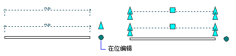

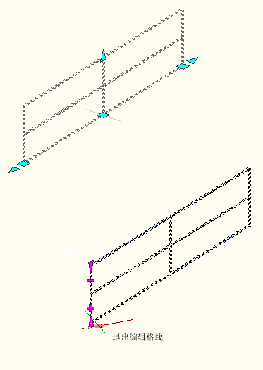

选择触发器夹点会立即对某个对象执行操作,这与普通的拖动夹点(必须进行拖动才能修改标注特性)不同。可以使用触发器夹点设置对象的离散特性,如门的开向或墙的对齐方式。还可以使用触发器夹点修改对象的夹点编辑模式。例如,在幕墙中选择“编辑格线”夹点会打开幕墙格线的在位编辑任务。在 AEC 标注中选择“在位编辑”夹点会激活各个尺寸链、文字字符串和尺寸界线的其他夹点。触发器夹点通常以圆圈或箭头显示。
激活在位编辑夹点之前和之后的 AEC 标注
在某些情况下(例如,在使用“AEC 标注”在位编辑夹点时),夹点编辑模式将在对象不再处于选定状态时退出。在其他情况下,必须再次单击该夹点才能退出夹点编辑模式。
