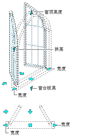

“平面图”和“模型”视图中的窗标注夹点

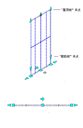

“平面图”和“模型”视图中的幕墙夹点
