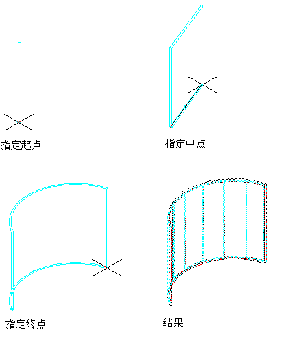

  10. 指定弧形幕墙墙段的起点。
    可以移动或隐藏“特性”选项板,以显示更大的绘图区域。
    注: 如果在应用程序窗口状态栏上激活了动态输入 (DYN),则可以使用动态标注来指定幕墙长度和角度。单击幕墙的起点后,与长度和角度相关的动态输入字段将显示在幕墙预览画面的周围。输入所需的值,按 Tab 键可以在不同的输入字段之间切换。
  11. 指定弧形幕墙墙段的中点。
  12. 指定弧形幕墙墙段的终点。
  13. 继续放置幕墙,以便创建建筑外部或房间等对象。
  14. 按 Enter 键。
