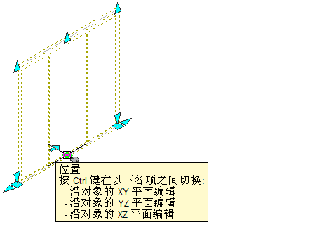

执行以下步骤可以使用夹点修改幕墙的位置。
查看幕墙的“起点”、“终点”、“位置”和“反转方向”夹点
在“模型”视图中,“位置”夹点有三种可能的编辑模式:“沿对象的 XY 平面编辑”、“沿对象的 YZ 平面编辑”和“沿对象的 XZ 平面编辑”。按 Ctrl 键在模式之间切换,直到进入所需模式为止。默认编辑模式是沿着 XY 平面。在“平面”视图中,“位置”夹点被限制为在一个平面内移动。
如果要在任意编辑模式下为第二个方向(例如,在沿 XY 平面编辑时的 Y 方向上)输入特定值,可按 Tab 键切换到该方向。
您还可以将幕墙的移动锁定为沿特定方向。如果在当前编辑模式下为任一标注方向输入了值,然后按 Tab 键,则幕墙的移动将限制为沿第二个标注的方向。沿 XY 平面编辑时,例如,为 X 标注输入一个值,然后按 Tab 键。此时 X 标注锁定为该值,幕墙的移动限制为沿 Y 标注方向。
查看幕墙位置夹点
