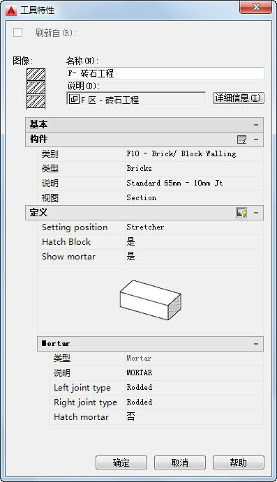

可通过“工具特性”工作表修改工作空间中工具选项板上的详图构件工具。可以在工具上单击鼠标右键并单击“特性”来访问“工具特性”工作表。若要修改内容浏览器中目录内的某一工具,必须首先将该工具复制到工作空间中的选项板上。
“工具特性”工作表的外观根据构件类型以及特性设置的当前配置的不同而异。下图显示了样例基本工具选项板中包含的“04 - Masonry”工具的“工具特性”工作表的两个配置。该工具设置为在两种配置下添加 3/8" 接缝砖,但是第一个配置的“视图”特性设置为“剖面”,第二个配置的该特性设置为“立面(图案)”。对于可在不同视图中有不同方向的详图构件,“视图”设置决定了用于将图像插入到图形中的具体绘图例程。请注意不同的“视图”设置将导致工作表中不同的方向显示。另外,还要注意灰泥定义不适用于“立面(图案)”设置,因此不会为该配置显示。显示在“定义”下的特性也可能因其他设置的不同而异。例如,如果显示灰泥特性为“否”而“视图”设置是“剖面”,那么不会显示其他灰泥特性。对于某些详图构件,“定义”不适用,因此不会显示该标题。
详图构件“工具特性”工作表配置
