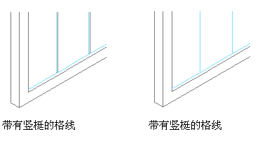

从门窗组合格线中删除竖梃的步骤
执行以下步骤可以从门窗组合中删除竖梃。可以创建其边缘宽度与深度为零的竖梃定义。相邻内嵌将延伸以填充竖梃所占据的空间。这是表示自承式玻璃的有效方法。
从门窗组合格线中删除竖梃

在左窗格中,选择要删除竖梃的格线。
创建一个新的竖梃指定并为宽度与深度输入
0
(零)。
在“竖梃指定”下,选择为竖梃边缘创建的竖梃定义,这些竖梃具有要删除竖梃的指定。
单击“确定”。
