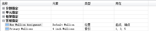

单击“设计规则”选项卡。
在左窗格中,选择要创建新竖梃指定的格线。
单击
(新建竖梃指定)。
新的竖梃指定将显示在竖梃指定列表中。
在默认名称上单击鼠标右键,单击“重命名”,然后输入说明性名称。
在“元素”下选择竖梃定义。
指定要使用该指定的竖梃。
单击“确定”。
