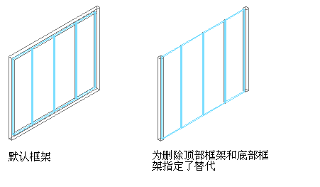

执行以下步骤可以通过使用边缘指定替代,选择用于所选框架边缘或竖梃的不同元素定义。
若要交换框架或边缘,门窗组合样式中必须已经定义了新的定义。
替代门窗组合框架定义
