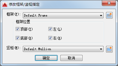

将显示“修改框架/竖梃指定”工作表。
| 如果希望... | 则... |
| 修改选定格线的框架 | 选择框架定义,然后单击“确定”。 |
| 指定框架在选定格线上的位置 | 为“框架位置”选择“顶端”、“底端”、“左”或“右”,然后单击“确定”。 |
| 为选定的格线创建并指定新的框架定义 | 单击  |
| 如果希望... | 则... |
| 修改选定格线的竖梃 | 选择竖梃定义,然后单击“确定”。 |
| 为选定的格线创建并指定新的竖梃定义 | 单击  |
