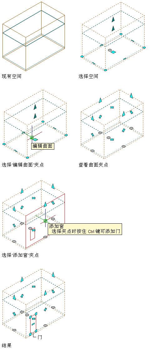

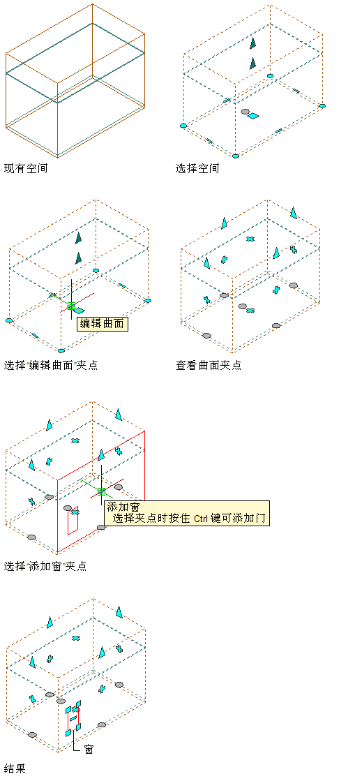

使用以下步骤可向三维拉伸空间的曲面添加洞口。可将洞口添加到平面型曲面或曲面型曲面(例如圆柱体曲面)。
可使用夹点或“空间/分区管理器”向空间曲面添加洞口。
- 选择要添加曲面洞口的空间,然后单击“编辑曲面”夹点。
- 在要添加洞口的曲面上单击“添加窗”夹点。默认情况下,将会创建一个窗洞口。
若要添加门,请按住 Ctrl 键,同时单击“添加窗”夹点。请注意,门被定位于楼板曲面的顶部。
- 完成后,单击“退出编辑曲面”夹点。
注: 如果将洞口添加到了三维拉伸空间的天花板或楼板曲面,则始终在空间几何体的底面或顶面上创建洞口。该洞口的位置不受空间对齐方式的影响。
 注: 如果在退出曲面编辑模式后没有显示洞口,表明尚未激活空间样式中的“曲面构件”显示构件或空间对象显示特性。
