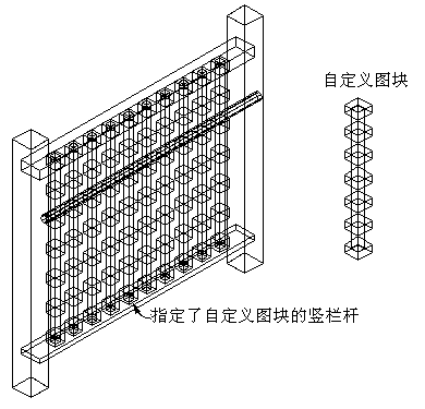

将自定义图块指定为扶手的竖栏杆构件
可以使用图块来替代样式管理器中扶手样式的“构件”选项卡上的构件,也可以在扶手显示中使用图块来表示其他扶手构件。将图块添加到样式的显示构件中后,“构件”选项卡上所替代的构件已经是显示特性的一部分。
