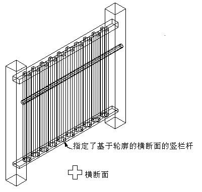

将轮廓指定给扶手中的竖栏杆
  1. 创建轮廓以表示要为扶手添加的构件。在 XY 平面上创建轮廓。

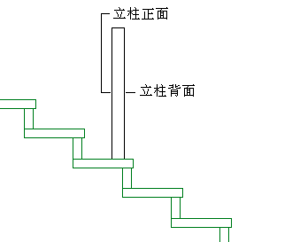

    指定立柱相对于平面图中梯跑上下方向的方向,如下图所示:

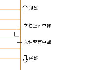

    指定立柱相对于立面视图中梯跑上下方向的方向,如下图所示:

    用所选轮廓表示竖栏杆 对于“构件”,选择“竖栏杆”。
