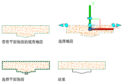

  1. 选择要删除其墙饰面的墙。
  2. 依次单击“墙”选项卡 “修改”面板 “平面饰面”下拉菜单 “删除”
  3. 请选择饰面。
    删除墙面饰面
  4. 输入 y(是)按饰面的造型创建多段线;如果不需要创建多段线,请输入 n(否)。
