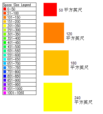

显示主题图例可激活视口中的显示主题,并标识出主题中使用的颜色、填充或图案填充的意义。显示主题图例的数据从附着至对象或对象样式的特性集数据获得,这与显示主题样式中的指定一样。将新对象添加到图形中时,如果图例符合在显示主题样式中指定的条件,则数据也会添加到图例中。
如果在图纸空间中操作时插入显示主题图例,此图例会附着至视口。如果在模型空间中操作时插入显示主题图例,则会影响到所有模型空间视口。
显示主题图例以空间大小特性为基础

图形中受显示主题影响的对象会按照图例的指示有视觉上的变化。
