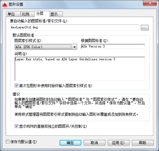

执行以下步骤可以指定图层标准和图层索引样式,以确定图形中对象所在的图层。
可以指定当前图形中要使用的图层索引样式。还可以指定创建新建图形时所输入的图层标准和图层索引样式。
位于 C:\ProgramData\Autodesk\ACA <版本>\chs\Layers 的 AecLayerStd.dwg 中包含许多图层标准和图层索引样式。
默认情况下,AecLayerStd.dwg(位于上面所述的“Layers”文件夹中)将自动加载。此文件包含图层标准与图层索引样式。
,然后单击“分层”选项卡。
为当前图形指定默认“分层”选项
可以单击
 导航到所需的文件。
选择此选项将检查当前图形,查看选定图层索引样式是否存在。如果该样式的确存在,则会将其中存储的日期与时间与外部文件进行比较。如果外部图层索引样式图形比较新,则重新输入图层索引样式和标准。每次打开图形文件时都将执行此操作;因此,若要强制重新输入图层索引样式,必须关闭该图形,然后再重新打开。
可以将 AEC 对象的不同构件放置在不同的图层上。可以使用对象的显示特性实现此目的。例如,当前图层索引样式可能会将墙放置在名称为 A-Wall 的图层上;而该墙的材质定义可能会将该墙的内部边界放置在名称为 A-Wall-Comp 的图层上。关闭图层 A-Wall 通常会使整个墙(包括其内部边界)不可见,即使已将这些构件指定到了不同的图层也是如此。选择“显示构件的直接而独立的图层开/关控制”可以使 A-Wall-Comp 上的内部边界构件保持可见,即使主对象的图层(本例中为 A-Wall)已关闭,也是如此。在某些平面模式中,可能需要此行为。
| 如果希望... | 则… |
| 在主构件图层已关闭时关闭不同图层上的次对象构件 | 清除“显示构件的直接而独立的图层开/关控制”。 |
| 打开和关闭次对象构件,而不管主对象构件图层设置如何 | 选择“显示构件的直接而独立的图层开/关控制”。 |
| 如果希望... | 则… |
| 保存图层设置,将其用作未使用样板创建的所有新图形或基于不包含图形设置信息的样板创建的所有新图形的默认设置 | 选择“另存为默认值”,然后单击“确定”。“单位”和“比例”选项卡上的设置也保存为默认设置。 |
| 仅为当前图形保存图层设置 | 清除“另存为默认值”,单击“应用”,然后单击“确定”。 |
如果还修改了绘图单位,将提示用户指定当前图形中的现有对象是否进行比例调整以适合新单位。
