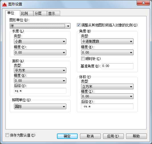

执行以下步骤可以指定新图形或现有图形中的图形单位。
修改图形单位时,可以指定图形中的现有对象是根据新单位调整比例,还是保留其原始尺寸。还可以指定从使用不同单位的图形插入的对象是根据当前图形中的单位调整比例,还是保留原始尺寸。
可以指定线性、角度、面积与体积单位的单位类型与精度。精度值仅指定界面中显示的小数位数,并不确定软件中用于计算的小数位数。
修改图形单位时,“面积”与“体积”下的默认选项也将修改,以反映新图形单位。“比例”选项卡上的图形比例选项也将修改,以反映新图形单位。
为当前图形指定默认“单位”选项
提供了各种英制和公制单位。所选单位将决定图形中每个单位所表示的测量单位。例如,如果选择“英寸”,则每个图形单位表示 1 英寸。
清除此选项将使用对象的原始尺寸插入对象,而不调整比例。例如,如果将一个长度为 1 英寸的项目插入到一个单位设置为毫米的图形中,则启用此设置后,该项目的长度将调整为 25.4 毫米。如果禁用了此设置,则该项目的长度将保留为 1 个单位(即现在它的长度只有 1 毫米,而不是 1 英寸)。
如果要按照顺时针方向而非逆时针方向测量角度,请选择“顺时针”。
输入的测量图形有时会包含绘图说明,在这种情况下,若要正确定位数据,可能需要修改基准角。

如果不想使用随图形单位(用户指定)显示的默认后缀,请输入新后缀。
| 如果希望... | 则… |
| 将单位设置保存为默认设置,从头开始创建的新图形或基于不包含图形设置信息的样板创建的图形都可以使用该默认设置。 | 选择“另存为默认值”。“比例”和“分层”选项卡上的设置也可以保存为默认设置。 |
| 仅为当前图形保存单位设置 | 清除“另存为默认值”,然后单击“应用”。 |
将提示用户指定当前图形中的现有对象是否进行比例调整以适合新单位。
| 如果希望... | 则… |
| 缩放图形中的所有现有对象以反映新单位 | 选择“重新缩放模型空间和图纸空间对象”。 |
| 缩放“模型空间”中的对象以反映新单位 | 选择“仅重新缩放模型空间对象”。 |
| 使所有对象保持其当前的比例 | 选择“不重新缩放任何现有对象”。 |
