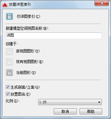

执行以下步骤可将详图索引放置到不属于图形管理项目的图形中。
也可以依次单击
 ,然后选择一个详图索引工具。
| 如果希望… | 则… |
| 放置详图索引 | 如“在当前视图图形中创建详图的步骤”中所述插入工具。 |
| 放置剖面详图索引 | 如“在当前图形中创建剖面的步骤”中所述插入工具。 |
| 放置单立面详图索引 | 如“放置单立面详图索引的步骤”中所述插入工具。 |
| 放置四向内部立面详图索引 | 如“放置四向内部立面详图索引的步骤”中所述插入工具。 |
| 放置四向外部立面详图索引 | 如“放置四向外部立面详图索引的步骤”中所述插入工具。 |
此时会将一个模型空间视图放置到当前图形中。
