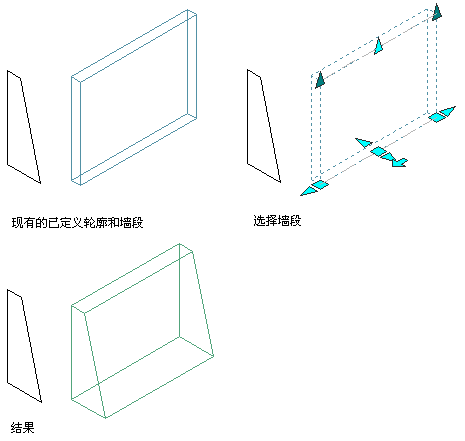

使用以下步骤可以从轮廓定义造型来创建自定义的墙或墙构件。
可以在将轮廓添加到墙时创建轮廓。但是,如果所需的造型比较复杂而且包含曲线段,那么先从多段线创建轮廓会比较简单。然后可以将轮廓添加到墙。
向墙添加饰条墙

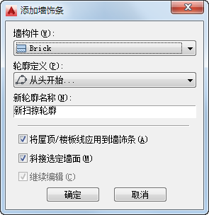

。如果要在将饰条应用于构件后进行定义,选择“从头开始”,然后输入轮廓的名称。
指定墙饰条的设置
| 如果希望 . . . | 则 . . . |
| 将现有的屋顶线或楼板线条件应用于放样 | 选择“将屋顶/楼板线应用到墙饰条”。 |
| 使用放样的几何图形来定义屋顶线和楼板线 | 清除“将屋顶/楼板线应用到墙饰条”。 |
| 斜接包含饰条的墙和其他墙的交点 | 选择“斜接选定的墙”。 |
| 防止斜接包含饰条的墙和其他墙的交点 | 清除“斜接选定的墙”。根据需要,可以在以后斜接墙。也可以调整斜接角度。 |
| 将墙饰条应用于墙时修改其几何图形 | 选择“连续编辑”。 |
| 使用轮廓现有的几何图形来定义饰条 | 清除“连续编辑”。 |
