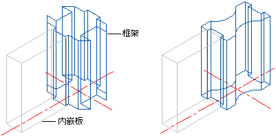

执行以下步骤可以手动创建幕墙和另一对象(如标准墙或体量元素)之间的斜接角点。例如,如果幕墙与标准墙相连,并且标准墙与幕墙成 60 度角,则应将斜接角度设定为 30 度。
斜接角度可应用于所有内嵌以及与角点相邻的水平边缘,而垂直边缘不受影响。

幕墙的框架斜接角度
