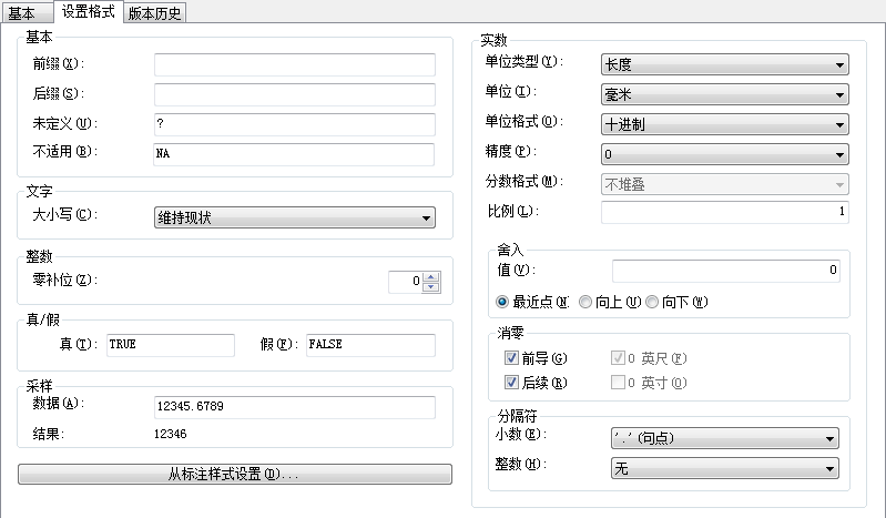

特性数据格式是基于样式的文档对象,可以控制数据在明细表、明细表标记、“编辑特性集数据”工作表和“特性”选项板中的显示方式。特性数据格式是使用“样式管理器”创建和修改的。
各个特性数据格式中都包含单独的设置,用于设置以下各个数据类型的格式:
将数据格式应用于明细表数据时,各个特性的值会使用为该特性的数据类型指定的设置显示。例如,同一明细表数据格式可以指定标注值使用实数设置,而注释则使用文字设置。
可以对特性集定义、明细表样式和明细表标记中的相同特性指定不同的数据格式。这样可以在不同的上下文中以不同的方式显示相同值。例如,对于特性集中的实数您可能希望使用精度更高的数据格式,而在明细表中显示较少的数字。
若要创建、编辑、复制或清理数据格式,可以访问“样式管理器”。“样式管理器”提供一个使用来自多个图形和样板的数据格式的中心位置。
