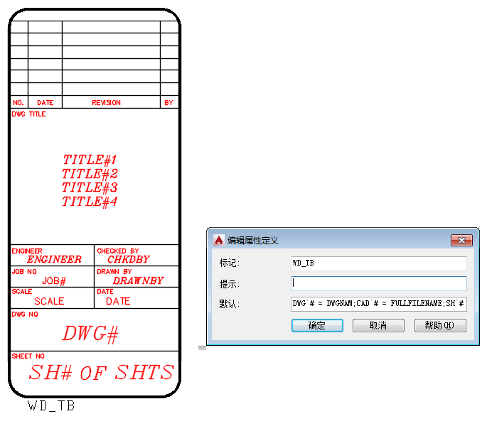

图形标题栏上名为“WD_TB”的不可见属性通过映射信息进行编码。此方法无需外部映射文本文件。格式为 <属性名称> = <LINEx>;<属性名称> = <LINEx>。这里有一个示例,其中 WD_TB 属性值为:
PROJ_TITLE=LINE1;DRAW_TITLE1=LINE2;DRAW_TITLE2=DWGDESC;PROJ_NUM=LINE4
可以使用标题栏设置实用程序将此信息指定给 WD_TB 属性。标题栏设置实用程序直接对 WD_TB 属性定义起作用,无法在标题栏作为块插入的图形中使用。在运行“标题栏设置”之前,请先打开基本标题栏 DWG 文件。
