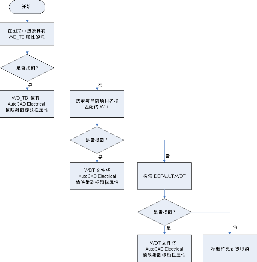

有两种标题栏链接方法:
标题栏更新期间,AutoCAD Electrical 会遵循以下顺序来确定要使用的方法。

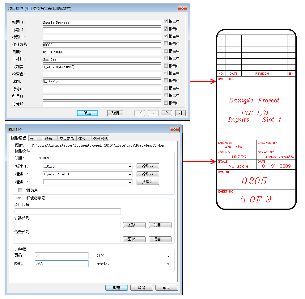

使用“标题栏设置”将以下特定于项目和图形的值映射到标题栏中的属性。
映射代号
描述
LINEx
项目描述行,其中“x”指项目描述行号
SHEET
在“图形特性”对话框中指定的页码编号值(%S 值)
SHEETMAX
激活项目中的图形数量
DWGNAM
在“图形特性”对话框中指定的图形名称值(%D 值)
DD1(或 DWGDESC),DD2,DD3
在“图形特性”对话框中指定的图形描述
DWGSEC
在“图形特性”对话框中指定的分区代号
DWGSUB
在“图形特性”对话框中指定的子分区代号
FILENAME
不带有路径或扩展名的图形文件名
FULLFILENAME
带有路径和扩展名的图形文件名
FILENAMEEXT
仅带有 .dwg 扩展名的图形文件名
IEC_P
在“图形特性”对话框中指定的项目值
IEC_I
在“图形特性”对话框中指定的安装代号值
IEC_L
在“图形特性”对话框中指定的位置代号值
PLOTTIME
当前时间(24 小时制军用格式)
PLOTTIME12
当前时间(12 小时制,上午/下午格式)
PLOTDATE
当前日期(MM:DD:YYYY 格式)
PLOTDATEMMDDYY
当前日期(MM:DD:YY 格式)
PLOTDATEYYMMDD
当前日期(YY:MM:DD 格式)
PLOTDATEYYYYMMDD
当前日期(YYYY:MM:DD 格式)

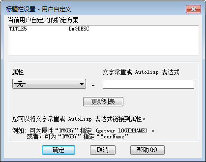

也可以映射用户定义的值,例如:
将 AutoLISP 值映射到标题栏属性
您可以将系统变量值或由 AutoLISP 程序提取的值映射到标题栏中的属性。
注: 如果表达式为完整的 AutoLISP 函数,则一定会返回字符串值(而非整数、实数、列表或 nil 值)。此程序必须作为“(load 'filename.lsp')”编码至项目描述数据。它必须在加载时自行启动。
设置多个描述
AutoCAD Electrical 允许每个图形有三个描述行。如果需要更多描述行,可以使用“|”字符将各描述行分成多个部分。然后将每个部分映射到标题栏上的不同属性。
例如,若要将第一个描述行映射到三个属性,请使用以下格式:
attrname1|attrname2|attrname3=DD1
然后,在“图形特性”对话框“图形设置”选项卡中的“描述 1”值中,在打断点处用“|”分隔值。例如,“主机柜|120VAC|PLC I/O”。“更新标题栏”命令就会将该文字字符串划分到这三个标题栏属性中。
