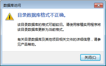

可以通过添加表格、添加记录、编辑记录和重命名列标签自定义目录数据库。但是,某些更改可能会阻止程序使用目录数据库。如果发生这种情况,请参见此警告。
请遵守以下指导准则来确保所做的更改不会阻止程序使用目录数据库。
