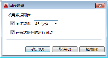

“同步设置”对话框
为机电项目指定数据同步计划。
选项列表
机电数据同步
使用此设置可以计划 Inventor 和 AutoCAD Electrical 之间的机电数据同步。
同步频率
指定数据同步的时间间隔。
注:
默认情况下,同步在后台运行,这样您便可以在执行同步时继续在图形区域中工作。若要更改同步行为,请使用系统变量 AEEMXDATAUPDATEMODE。
在每次保存时运行同步
每次保存图形时启动数据同步。
