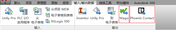

您可以从 AutoCAD Electrical 输出端子排,然后将它们输入到 Wago 或 Phoenix Contact 应用程序以设计、操纵和验证端子排。
导出期间,AutoCAD Electrical 将从选定的端子排提取端子数据,并输出到与 Wago 或 Phoenix Contact 兼容的 XML 文件。然后,您可以将 XML 文件输入到制造商的工具。
